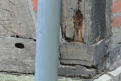

Fachwerk - defekter Eckpfostenkopf auf Ebene der Schwelle
Ein typsiches Schadensbild bei nach außen sichtbarem Fachwerk sind defekte Eckpfosten im Schwellenbereich.
Die Gründe hierfür können vielfältig sein. Die Größe des Schadens kann von / bis gehen.
Nachfolgendes Beispiel beschreibt die Sanierung eines Eckpfosten bei einem unserer Mitglieder aus dem nördlichen Weserbergland. Traditionell wird in dieser Region 'Obernkirchener Sandstein' als Sockelfundament genutzt.

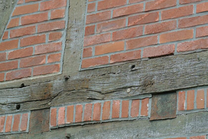

Fachwerk - Austausch eines defektes Teilstück des Rähm
Das Fachwerk des Hauses wurde im Jahr 1911 aus Teilen eines anderen Fachwerkhauses zusammengesetzt, was an den 'Holznagellöchern' im Rähm unter anderem zu erkennen ist. Hier wurde seinerzeit ein Balken, der lt. Zimmermesterin wahrscheinlich vorher als Ständer gedient hatte, um 90° gedreht und als Rähm verbaut.
Wasser lief über gut lange Jahre regelmässig in den Balken und höhlte diesen innen aus.

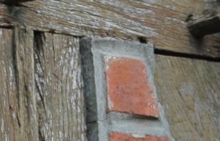

Fachwerk - Instandsetzung defekte (herauskippende) Gefachausmauerung mit Backsteinen oder Ziegelsteinen
Gefachausmauerungen können aus verschiedenen Gründen dazu neigen, sich aus den Gefachen 'herauszulösen' und quasi 'raus zu kippen'.
Das Beispiel zeigt wie diese Schäden erkannt werden, welche Ursachen es im konkreten Fall gab und wie der Schaden in Eigenleistung behoben wurde.
