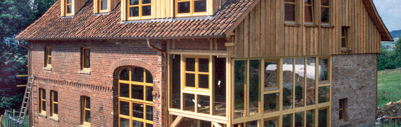

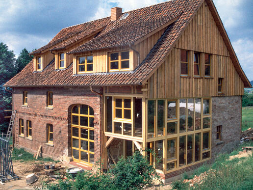

Diese und ähnliche Erfahrungen haben mich veranlasst, bei späteren Bauvorhaben Maßnahmen zur energetischen Sanierung auch unter Berücksichtigung von Sonneneinstrahlung und Wetterexposition zu planen – was natürlich meist mit
den vorgeprägten Vorstellungen der Bauherren
kollidierte, die sich zunächst nur schwer vorstellen konnten, dass ihre „vier Wände“ dann natürlich unterschiedlich aussehen würden. Leider
haben deshalb gute Beispiele klimagerechten
Bauens eher selten Nachahmer gefunden. Generell ist zu bedauern, dass nicht nur die schrittweise immer mehr verschärfte Gesetzgebung,

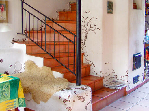

Andere, teils seit langem bewährte Methoden
zur Einsparung von Heizenergie fallen dabei einfach durchs Raster. So ist z.B. lange bekannt und
unbestritten, dass Wärmeübertragung durch
Strahlung das gleiche Behaglichkeitsgefühl bei
3°C weniger Raumlufttemperatur als bei Konvektionswärme durch Kompaktheizkörper erzeugt.
Dieser Effekt spielt aber beim Wärmeschutznachweis oder Energieausweis keine Rolle. Auch ein
noch so gut gebauter Grundofen hat bei der Förderung keine Chance – im Gegensatz zur hoch
technisierten Pelletheizung.

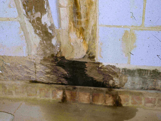

Besonders krass tritt diese Problematik bei Fachwerkhäusern auf, da hier zur Kondensatgefahr von innen auch noch die Durchfeuchtung durch Regenwasser von außen dazukommt. Je nach Exponierung des Hauses stellt dies sogar die größere Gefahr dar.
Leider musste auch ich bei den ersten Sanierungsschritten an unserem Anfang der 1980er Jahre erworbenen Resthof bitteres Lehrgeld bezahlen: So hatte ich damit begonnen, unseren Giebel (Süd-Südwest) mit Porenbeton (Markenname Ytong) auszufachen, weil mir dieses Material dafür optimal erschien. Gott sei Dank zogen sich die Bauarbeiten dann in die Länge, weil wir uns zunächst mit dem undichten Dach beschäftigen mussten. Inzwischen konnte ich an der Innenseite der Giebelwand nach bestimmten Regenereignissen Wasserläufer und Pfützenbildung beobachten. Ich versuchte zunächst, die Stellen ausfindig zu machen, wo der Regen in die Fachwerkwand eindringen konnte.
Erst nach einer Weile wurde mir klar, dass Fachwerkwände mit Schlagregenbelastung die simple und einleuchtende DIN-Forderung, dass Außenwände wasserdicht sein müssen, sozusagen von Natur aus nicht erfüllen können. Dafür gibt es viel zu viele Anschlussfugen – wobei das eindringende Regenwasser einem meist nicht den Gefallen tut, sich gleichmäßig in der Wand zu verteilen, sondern sich konzentriert an bestimmten Stellen sammelt (besonders gern in waagerechten Zapfenlöchern).
Immerhin konnte ich froh sein, der Wand nicht
zu schnell eine Innenschale verpasst zu haben
– sonst wäre mir das Problem ja gar nicht aufgefallen. Als mir dann auch noch ein befreundeter
Maurermeister frustriert berichtete, dass er wegen heftiger Frostschäden an einer ebenfalls
mit Ytong ausgemauerten und anschließend
verputzten Fachwerkwand in Regress genommen wurde, dämmerte mir, dass dieser Baustoff
gerade kein geeignetes Ausfachungsmaterial
sein konnte – und ich der gut gemachten Werbebroschüre auf den Leim gegangen war.
Diese stellte natürlich nur die durchaus vorhandenen positiven Eigenschaften von Porenbeton wie guten Dämmwert und leichte Bearbeitbarkeit heraus, unterschlug aber den Hinweis, dass dieses Material zwar ähnlich wie Lehm oder weich gebrannte Ziegel Wasser gut aufsaugt, es aber auf Grund seiner andersartigen Porenstruktur nur sehr langsam wieder abgibt. Bei Schlagregen kann das zu gefährlichen Aufschaukelungsprozessen und damit sogar zu Frostabsprengungen führen. Nicht genug damit, dass so der ja beabsichtigte Dämmeffekt gar nicht erreicht wird, das nasse Gefach schädigt auf Dauer auch die tragende Holzkonstruktion!

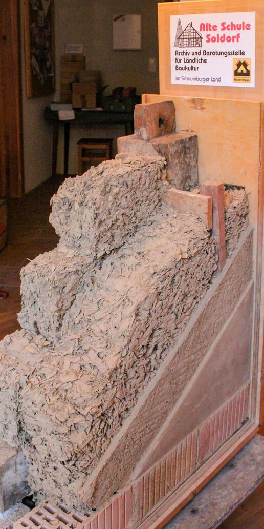

Als Anlauf- und Sammelstation hierfür soll die
Beratungsstelle für Ländliche Baukultur in der Alten Schule
Soldorf im Schaumburger Land fungieren, wo bereits ein ansehnliches
Archiv zum Themenbereich Altbausanierung und Baudenkmalpflege
existiert. Hier ist auch der Sitz des Leader-Kooperationsprojektes
