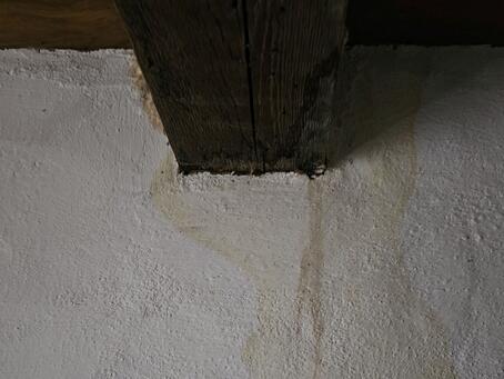

Wasserspuren an Innenseite der Außenwand
Nach der ersten Nacht im Herbst 2025 mit Schnee bzw. Eisbelag auf dem angeschleppten Dach wurden Wasserspuren am Innenbereich der Außenwand festgestellt. Es empfahl sich, schnell zu handeln, um Folgeschäden möglichst zu vermeiden.
Zu analysieren war: woher kommt das Wasser und liegt nur ein punktueller Defekt oder eine systematischer Grund für den Wasserschaden vor.  Sprichwörtlich heißt es ja: 'Wasser sucht sich seinen Weg'
Fazit: Feuchtigkeitsschäden sollten schnell analysiert und behoben werden, bevor sie Folgeschäden verursachen. Oft erkennt man aber Wasserschäden auch erst spät, wenn schon wesentliche Mauerwerksteile durchfeuchte sind und sich das Wasser von 'irgendwo her' seinen Weg gesucht hat.

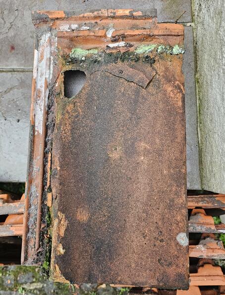

Die Schadensanalyse von außen ergab die Erkenntnis, dass die in den 1960er Jahren in diesem Dachbereich genutzten Doppeldmuldenfalzziegel von der Qualität her mittlerweile teils große Mängel aufwiesen.
Durch Schnee und Eis auf dem Dach, wurde der Wasserabfluss auf den Ziegeln beim Tauen behindert, so dass Tauwasser tagsüber in Schadstellen in den Ziegeln eindringen konnte und zu Vergrößerung der Schadstellen durch Frostschäden in der Nacht führten. Die Gefahr des Eindringens von Wasser durch Löcher im Ziegel erhöht sich somit ständig bis zum Eintritt des obrigen Wasserschadens.
Da das Dach in der Vergangenheit mit zwei vergleichbaren, aber im Teil unterschiedlichen Ziegeln belegt wurde, ab es die Erkenntnis, dass die auf der Dachsüdseite verlegten Doppeldmuldenfalzziegel sich als haltbarer erwiesen haben, als die mit einem Ablauf. Hieraus wurde die Erkenntnis abgeleitet, dass sich diese für die Nordseite ebenfalls besser geeignet sind.
IgB Schadensbilder - Dach - defekte Dachziegel
Auf dem Bild ist gut erkennbar, wie veschlissen dieser später ausgetauschte Dachziegel schon ist.
Fazit: Vor der Schadensbehebung erfolgt idealerweise die Ermittlung der Schadensursache(n) und eine ganzheitliche Betrachtung möglicher Abhängigkeiten als Grundlage für die Planung einer möglichst nachhaltigen Schadensbehebung.

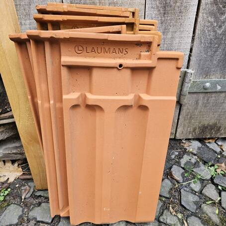

Neue Dachziegel aus dem Vorrat
Es empfiehlt sich, rechtzeitig eine ausreichende Zahl Dachziegel auf Vorrat zum Austausch bei Beschädigungen, möglichst für Dachreparaturen gut griffbereit, eingelagert zu haben.

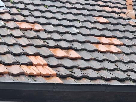

Auf dem Bild erkennbar: Ausgetauschte defekte Dachziegel.
Es bleibt die Frage: wann muss das gesamte Dach mit den schadhaften Ziegeln wohl neu gedeckt werden.
Im konkreten Fall hier gut erkennbar: Doppelmulden und Muldenfalzziegel liegen gemischt auf dem Dach - was hier 'funktioniert'.
