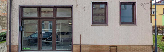

Fassade aus PVC-Paneelen mit eingearbeitetem Sand. Der Backsteinsockel ist aus GFK. Beides Sondermüll © Interessengemeinschaft Bauernhaus, Marcel Henschel

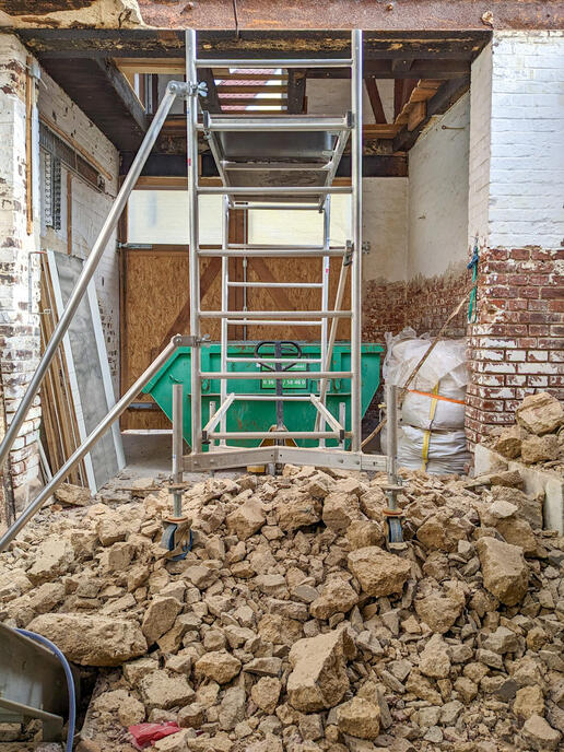

Massiv, aber schlecht gebaut. Nun ein Fall für die Deponie © Interessengemeinschaft Bauernhaus, Marcel Henschel

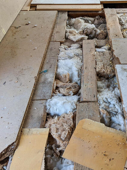

Weiterverwendet, aber ohne Sinn und Verstand ... darunter Glas- und Steinwollereste, Späne, Dreck. Bauphysikalischer Murks – billig gebaut, teuer entsorgt © Interessengemeinschaft Bauernhaus, Marcel Henschel
