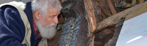

Neben dem Anfertigen von Zeichnungen müssen die einzelnen Bauteile hinsichtlich Material und Bauweisen detailliert untersucht werden. Bei der Interpretation des Vorgefundenen oder dem Versuch, nicht mehr Vorhandenes zu rekonstruieren, hilft die vergleichende Hausforschung. Ein wichtiges Hilfsmittel bei der Altersbestimmung von Bauhölzern ist die Dendrochronologie.
Bei Gebäuden mit Holzkonstruktion gehört zur Bauaufnahme eine Beschreibung des tragenden Gerüstes mit seinen wesentlichen Konstruktionselementen wie Ständern, Rahmen, Deckenbalken, Sparren und deren Verbindung untereinander. Auch diese Konstruktionen helfen bei der chronologischen Einordnung des Gebäudes und geben Hinweise auf die ehemalige Nutzungen von Räumen. Aber Hausforschung geht über die Erfassung von Gefügekonstruktionen weit hinaus. Vergleichende Analysen regionaler Bauweisen, örtliche Besonderheiten, typische Baumaterialien, zeittypische Formen – all diese Aspekte sind Bestandteil von moderner Hausforschung.
