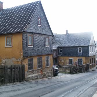

zwei benachbarte, innerstädtische Umgebindehäuser
Baujahr: 1809/1822
Die beiden benachbarten, giebelständigen Häuser repräsentieren die Ansicht der alten Ackerbürgerstadt Treuen vor den großen baulichen Veränderungen des 19. Jhds. Anfang der 2000er Jahre waren die damals seit ca. 10 bis 20 Jahren leerstehenden Gebäude vom Abriss bedroht. Die Stadt hatte die Gebäude mit Fördermitteln angekauft, um diese abzureißen.

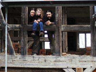

nahmen wir nach vielen schlaflosen Nächten die Herausforderung an, denn nach einer ersten Besichtigung hatten wir uns verliebt, obwohl der
bauliche Zustand der Häuser damals bereits erschreckend war. Erst 2007
konnten wir die Gebäude endlich erwerben, seit 2009 laufen nun die zum
großen Teil in Eigenleistung durchgeführten, umfangreichen

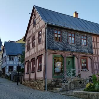

Restaurierungsarbeiten. In beiden Häusern befinden sich noch die alten
Holzbohlenstuben, auch die typischen Hochlauben sind erhalten, genau wie
die Gewölbekeller. Bauzeitliche Fenster und Türen existieren noch,
ebenso wie originale Dielenböden oder Dekorationsmalereien. Selbst ein
ca. 140 Jahre alter Gartenpavillon konnte erhalten und restauriert
werden.
Eines der Häuser ist nun seit einigen Jahren fertiggestellt, wir haben darin unsere Restauratorenwerkstatt eingerichtet. Unser Anliegen, möglichst viel Originalsubstanz zu erhalten und das Haus möglichst im bauzeitlichen Zustand zu zeigen, lässt sich mit dieser Nutzung gut vereinbaren. Das zweite Haus befindet sich noch in der Sanierung. Die Freude an unseren Häusern und an den Arbeiten daran ist uns aber noch lange nicht verloren gegangen. Und auch die Rückmeldungen von außen, die sich vom anfänglichen „solche Spinner“ und „das wird doch nie was“ hin zu „toll was ihr da macht“ und „da könnte man ja richtig drin wohnen“ gewandelt haben, bestätigen uns immer wieder in unserem Tun.
