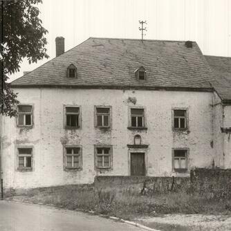

Scharfbillig, Klosterhof, vorher © Interessengemeinschaft Bauernhaus, Dr. Richard Hüttel und Dr. Barbara Mikuda-Hüttel

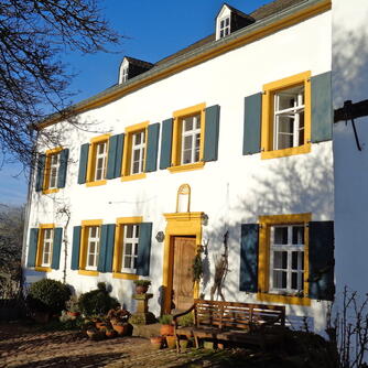

Scharfbillig, Klosterhof, heute © Interessengemeinschaft Bauernhaus, Dr. Richard Hüttel und Dr. Barbara Mikuda-Hüttel

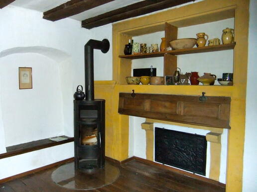

Seit 1273 ist der Hof als „Allodialgut“ der Zisterzienserabtei Himmerod bezeugt. Das Klostergut (Grangie) hat 1733 durch Umbau sein heutiges Aussehen erhalten. Bautypologisch handelt es sich um ein für die Region typisches Trierer (auch: Lothringer) Quereinhaus, das mit der Zeit zu einem Dreiseithof verändert wurde. Heute schließt sich dem Haus unter höhenversetztem Schieferdach eine sehr große Scheune an und im Winkel dazu die Stallungen. Die Winkelhofanlage überdauerte dank jahrzehntelangen Leerstands mit ihrer wandfesten historischen Ausstattung nahezu unangetastet; mit Gewölbekeller, Brunnen, `Backes´, steinernen Waschbecken, alten Treppen und Deckenbalken, mit eindrucksvollen Dachstühlen, Takenanlage und geschwärztem Rauchfang.
Freilich bedurfte es einiger Fantasie zu Beginn der Restaurierung: Während im Parterre des Hauses zum Teil ornamentierte Lehmwickeldecken über die Zeiten kamen, konnte man im Obergeschoss ungehindert zwischen den Deckenbalken gen Dachstuhl blicken. Dafür fanden sich im ersten Stock wiederum originale Holzfußböden. Vor allem galt es bei der Restaurierung, die Zimmer für Zimmer und von Innen nach Außen erfolgte, das Vorgefundene gegen wohlmeinende Ratschläge zu verteidigen. Das Bestreben der Restaurierung war und ist es, so viel wie möglich zu bewahren, nicht in die Grundrissstruktur einzugreifen und – wie das in diesem Hause stets der Fall war – Ausgemustertes umzuwidmen.
Gerne verneigt man sich vor den niedrigen Türgewänden, die in angenehm hohe Räume führen. War doch in der Himmeroder Grangie stets alles durch praktische Vernunft gefügt; durch das, was man neudeutsch Baubiologie nennt. Und es tut wohl in einem Haus zu leben, das noch immer Geheimnisse birgt und `sprechen´ kann!

Scharfbillig, Klosterhof, typische Takenanlage in der Südeifel © Dr. Richard Hüttel und Dr. Barbara Mikuda-Hüttel © Interessengemeinschaft Bauernhaus, Hans Georg Baumeister
