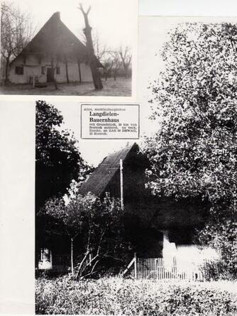

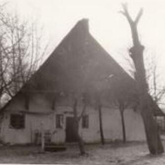

Mecklenburgisches Bauernhaus / Büdnerei wird auch als Sackdielenhaus bezeichnet. Typisch dafür ist die Wirtschaftsdiele (Tenne). Auf die Tenne wurden früher die vollen Erntewagen gefahren und die Pferde kamen dann wieder durch die Küche nach draußen. Die leeren Wagen wurden zurück herausgeschoben. Die Wohnung war rückwertig gelegen. (eine Normalform).
Baujahr: 1760
Kauf im September 1979 - „Familienprojekt“ (Eltern, 5
Brüder und ich und dann jedes Wochenende 2 Jahre lang Tätigkeit am
Objekt)
1995 Denkmalschutz, nachdem wieder eine Rohrdachdeckung erfolgte, vorher lag die erste Dachpappe auf dem Dach.
Januar 2022 Sturmschaden am First und Giebel – November 2022 wieder hergestellt.
Das kleine Bauernhaus besitzt eine niederdeutsche Hallenhausform (10x11 Meter) und wird als „Büdnerei“ bezeichnet. Der Büdner war früher ein Kleinbauer, der beim Großbauer arbeiten ging und nebenbei gemeinsam mit seiner Frau eine kleine Viehwirtschaft, meist mit einem Pferd und einer Kuh bewirtschaftete.

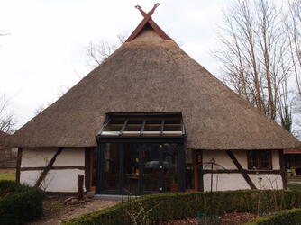

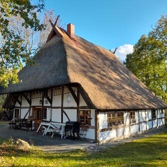

Am vorderen Giebel des Hauses ist ein tiefer Walm mit
Toreinschnitt zu sehen. Da das hohe Mittelschiff in eine Wohndiele
umgewandelt worden ist, wurde zur besseren Belichtung viel Glas
eingesetzt. Es gibt einen breitgelagerten Giebel mit niedrigen
Seitenwänden und auf der Ostseite des Daches eine Fledermausgaupe.
Am rückwertigen Giebel auf Kopfbändern ein vorgekragter
Halbwalm. Das Fachwerk ist zum Teil erhalten und rekonstruiert. Die
ursprüngliche Raumstruktur ist noch weitgehend bewahrt. Das
Grundstück besitzt alten Baumbestand (Eichen, Kastanie und
Obstbäume), eine Wasserpumpe, Schuppen, Backofen. Früher,… als
