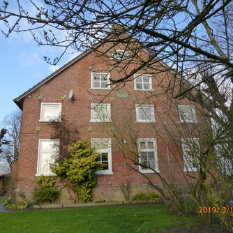

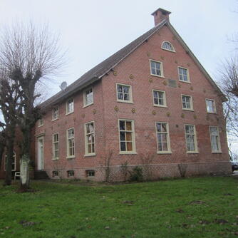

Im Wohnhaus werden die Räume im EG durch einen L-förmig abgewinkelten Flur erschlossen, der Hauseingang liegt auf der Südseite. Das Wohnhaus ist größtenteils unterkellert.
Nach Westen orientieren sich die beiden großen Wohnstuben mit verzierter Ofennische, klassizistischen Fensterverzierungen und innenliegenden Klappläden.

Es wurde eine Fassadensanierung des Ziegelmauerwerks ausgeführt mit dem Einbau von neuen Blockrahmen-Schiebefenstern. Das historische Originaltürblatt im Vorderende konnte nach Aufarbeitung wieder eingebaut werden. Für den Hauseingang der Wohnung Schüür konnte ebenfalls ein historisches Türelement eingebaut werden.

Alle Außenwände wurden mit einer Innendämmung energetisch ertüchtigt, eine Wandfußheizung reguliert die aufsteigende Feuchtigkeit des Ziegelmauerwerks.
