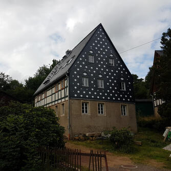

Klingenberg, Wohnstallhaus, vorher © Interessengemeinschaft Bauernhaus, Sabine Wermann und Carsten Jung
Kingenberg, Wohnstallhaus, nachher © Interessengemeinschaft Bauernhaus, Sabine Wermann und Carsten Jung

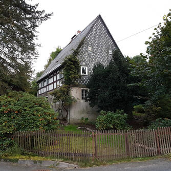

Als wir unser Drescherhaus im Frühsommer 2017 kauften war es in einem schlechten Zustand. Zu diesem Zeitpunkt stand es bereits 1,5 Jahre leer.
An den Wänden hing als Nachruf der ehemaligen Stallung der Salpeter und die Tapeten im Erdgeschoss bäumten sich unter dem Schimmel von der Wand. Das Fachwerk der oberen Etage war an vielen Stellen marode, der Giebel hinter dem wunderschönen historischen Schmuckgiebel bestand fast nur noch aus Holzmehl. Eine Hausbockplage hatte bereits vor Generationen viele Balken des Dachstuhls und der Fachwerkkonstruktion stark geschädigt. Zuvor hatten wir mit uns gerungen: sollte dies das Haus sein, nachdem wir gesucht hatten? So dunkel, feucht, und verbaut wie es war, waren wir uns nicht sicher, ob wir eine Sanierung schaffen würden. Wir sind beide nicht „vom Fach“, verdienen unser Geld in anderen Branchen.
Klingenberg, Wohnstallhaus, Ansicht West, vorher © Interessengemeinschaft Bauernhaus, Sabine Wermann und Carsten Jung
Klingenberg, Wohnstalhaus, Ansicht Südost, nachher © Interessengemeinschaft Bauernhaus, Sabine Wermann und Carsten Jung

Anfang 2018 begannen wir mit dem Rückbau – erstmal alles raus, was dunkel, kalt, feucht und muffig ist. Wir sanierten das Haus von Grund auf. Stellten es auf neue Fundamente, reparierten was ging und tauschten aus, was nicht mehr ging. Zwischenzeitlich standen nur noch die Außenmauern und Teile der Fachwerkkonstruktion. Manch einer unkte, ob es nicht sinnvoller wäre, das Haus abzureißen. Es waren fast drei Jahre die nicht immer einfach waren. Doch mit der Zeit ging es bergauf und unser Drescherhaus nahm wieder Gestalt an. Luft und Licht kamen ins Haus.
Im Herbst 2020 hatten wir die Sanierung soweit abgeschlossen, dass wir einziehen konnten. Heute
werden unsere Gäste wieder von herrlichen achteckigen Fliesen mit himmelblauen Einlegern im Eingang begrüßt. Den Giebel schmückt ein wunderschönes Schiefermuster. Die Räume sind urgemütlich und mittlerweile oft mit Leben von vielen Besuchern erfüllt.
