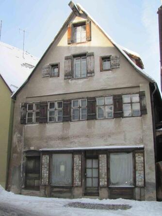

Dinkelsbühl, Wohn- und Geschäftshaus, vorher © Interessengemeinschaft Bauernhaus, Andrea Rosenberger und Manfred Sandmeir

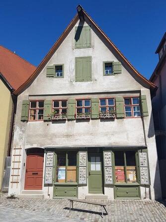

Dinkelsbühl, Wohn- und Geshäftshaus, nachher © Interessengemeinschaft Bauernhaus, Andrea Rosenberger und Manfred Sandmeir
Inmitten der bayrischen Kleinstadt Dinkelsbühl haben wir 2012 unser Traumhaus entdeckt: ein Wohn- und Geschäftshaus, erbaut 1603 (d). 30 Jahre Leerstand hatten ihm allerdings stark zugesetzt, eine umfangreiche, 5-jährige Instandsetzung war erforderlich.

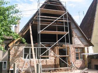

Durch Unterfangung aller Außenmauern bekamen wir die starke Durchfeuchtung der Mauern in den Griff. Der hintere Fachwerkgiebel zeigte gravierende Schäden, die meisten der Hölzer waren unter dem in den 1970er Jahren aufgebrachten Zementputz verfault. Mit Balken aus einem Scheunenabbruch konnten wir das Fachwerk ergänzen. Statische Schwächen wies auch die Decke über dem EG auf. Das Einziehen neuer Balken unter die bauzeitliche Balkenlage brachte wieder ausreichende Tragkraft. Für die notwendige Neueindeckung des Daches haben wir gebrauchte, z.T. handgestrichene Bieberschwanzplatten verwendet. Den historischen Fenster- und Türenbestand konnten wir vollständig erhalten und energetisch ertüchtigen. Bis auf die Haustechnik, die komplett zu erneuern war, haben wir alle Arbeiten in Eigenleistung ausgeführt.
Im ehemaligen Ladenbereich befindet sich nun unsere Schreinerwerkstatt und im OG und DG ist unser Wohndomizil entstanden... und wir fühlen uns pudelwohl in unserem Denkmal.

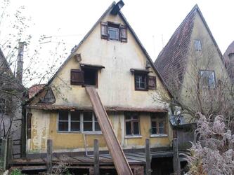

Dinkelsbühl, Wohn- und Geschäftshaus, Gartenseite vor der Instandsetzung © Interessengemeinschaft Bauernhaus, Andrea Rosenberger und Manfred Sandmeir
Dinkelsbühl, Wohn- und Geschäftshaus, Gartenseite während der Instandsetzung © Interessengemeinschaft Bauernhaus, Andrea Rosenberger und Manfred Sandmeir

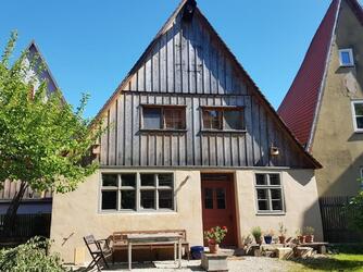

Dinkelsbühl, Wohn- und Geschäftshaus, Gartenseite nach der Instandsetzung © Interessengemeinschaft Bauernhaus, Andrea Rosenberger und Manfred Sandmeir
