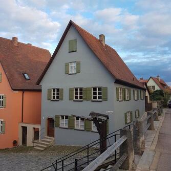

Dinkelsbühl, Haus Gansberg, nachher © Interessengemeinschaft Bauernhaus, Andrea Rosenberger und Manfred Sandmeir
2018 konnten wir das Haus am Gansberg 3 in der Dinkelsbühler Altstadt erwerben. Der erste Eindruck, das Haus stamme aus dem 19. oder frühen 20. Jhdt. trügt. Zwar sind zu dieser Zeit die alten Fachwerkaußenwände durch Steinmauern ersetzt worden, aber eine dendrochronologische Untersuchung ergab, dass der Kern des nicht denkmalgeschützten Gebäudes auf das Jahr 1385 (d) zurück geht! Die obere Balkenlage und Teile des bauzeitlichen Dachtragwerks zeugen vom hohen Alter.
Das „in die Jahre“ gekommene Haus wurde glücklicherweise von seinen Vorbesitzern gut behandelt und stand nicht lange leer. Dadurch gab es keine größeren Bauschäden. Die Idee war nun, zeitgemäßes Wohnen und den größtmöglichen Erhalt der Bausubstanz zu vereinen und die Geschichte des Hauses erlebbar zu gestalten. So wurden keine Wände begradigt und keine Gipskartonplatten verdecken die Sicht auf die alten Raumhüllen.
Alle bauzeitlichen Hölzer blieben erhalten, ebenso die Außen- und Innenwände jüngerer Zeitstellung. Die überlieferten Grundrisse sind nahezu unverändert geblieben. Nur die inzwischen als überholt empfundenen Einbauten der 1960er bis 80er Jahre (Tapeten, PVC- Böden, Wabentüren, Spanplatten etc.) wurden entfernt und durch ökologische Materialien ersetzt. Die Wände wurden mit Kalkglätte und Sumpfkalkfarbe renoviert, Holzoberflächen mit Leinölfarben bzw. Leimfarben gestrichen.
Die Fenster wurden instandgesetzt und mit Dichtungen energetisch ertüchtigt. Auch historische Bauteile aus anderen Dinkelsbühler Häusern wie Zimmertüren, Fenster und Fensterläden haben hier wieder Verwendung gefunden. Die Haustechnik wurde vollständig erneuert.
Mit viel Eigenleistung konnten wir die Instandsetzung in den Jahren 2019 und 20 ausführen und das Haus im Anschluß an eine junge Familie vermieten.

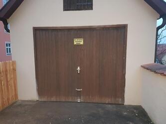

Dinkelsbühl, Haus Gansberg, Garage vorher © Interessengemeinschaft Bauernhaus, Andrea Rosenberger und Manfred Sandmeir

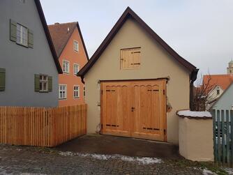

Dinkelsbühl, Haus Gansberg, Garage nachher © Andrea Rosenberger und Manfred Sandmeir

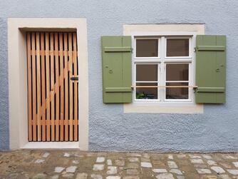

Dinkelsbühl, Haus Gansberg, Fensterdetail außen © Andrea Rosenberger und Manfred Sandmeier

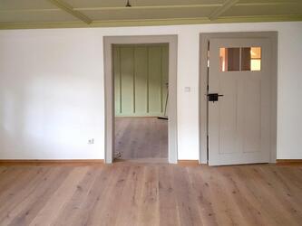

Dinkelsbühl, Haus Gansberg, innen nachher © Andrea Rosenberger und Manfred Sandmeir
