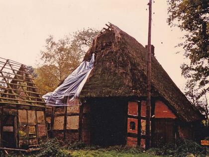

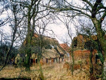

Im Jahr 1975 entdeckte Horst Löbert zufällig in Engeln Nr. 20 (LK Diepholz) ein kleines, im Verfall befindliches Haus, das demnächst durch die Feuerwehr "warm abgebrochen" werden sollte und als "Schandfleck" im Dorf galt.
Das Haus in Engeln, Situation 1975, Blick auf den Wohngiebel, rechts Backhaus der Zeit um 1900, © Interessengemeinschaft Bauernhaus, Horst Löbert
Der Stallgiebel 1975, links Scheune, © Interessengemeinschaft Bauernhaus, Horst Löbert
Löbert hatte sich schon als Jugendlicher für die verschwindenden Bauten älterer Zeiten engagiert und im "Rookhus Varrel" ein kleines Privatmuseum eingerichtet. Er erhielt das Haus "auf Abbruch" geschenkt, viele Freunde halfen und Zimmermeister Jan Hickmann aus Heiligenfelde baute das Innengerüst fachmännisch ab. Das Haus wurde zu einem Holzstapel, dessen Dach immer wieder repariert werden musste. Julius Kraft von der IgB hat beratend zur Seite gestanden, Detailbeobachtungen über die verschiedenen Arten von Holznägeln an dem Bau wurden im "Holznagel" 1/1976 dargestellt.
