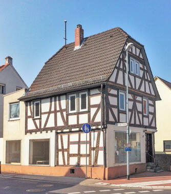

Ab den 1960er Jahren: Zerstörung des Erscheinungsbildes durch Einbau großer Schaufenster, Abbruch der Nagelschmiedewerkstatt, Errichtung neuer Anbauten und Nutzung als Ladengeschäft im Erdgeschoss. Ab den 1980er Jahren dann Unterschutzstellung als Einzelkulturdenkmal, Freilegung des Fachwerks, Eindeckung mit Betondachstein und Verwendung von Zementputz außen auf den Strohlehmsteinen. Mit der unteren Denkmalbehörde beim Wetteraukreis konnte ich ab 2015 verschiedene wichtige Maßnahmen vereinbaren:

Ehemalige Huf- und Nagelschmiede Bad Vilbel, Friedberger Straße, Ansicht im Jahr 2015 mit Schaufenstern der 1960er Jahre © Interessengemeinschaft Bauernhaus, Christian Wilhelm

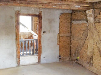

Innenraum mit Fachwerk und Lehmsteinen, Blick ins Treppenhaus mit Brettbalustern © Interessengemeinschaft Bauernhaus, Christian Wilhelm

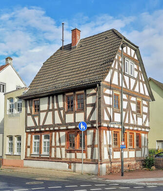

Die großen Schaufenster wurden entfernt, das verlorene Fachwerk nach eigenem Entwurf aus Altholz rekonstruiert, frühere Fensterdurchbrüche wieder geöffnet und eine innere aussteifende Querwand aus statischen Gründen in Fachwerk neu hergestellt. Die Kunststofffenster der 1980er wurden durch gebrauchte isolierverglaste Holzfenster ersetzt. Ausgemauert wurde mit Leichtlehmsteinen bzw. die Strohlehmausmauerung freigelegt und dann außen mit Kalkputz und Silikatfarbe fertig gestellt.
Innen wurde mit Holzweichfaserplatten in Lehmputz gedämmt. Moderne Einbauten und Wände wurden zum Teil zurückgebaut, der Eingang an die Hofseite verlegt und die Treppe zum Dachgeschoss ersetzt. In den Ladenanbauten der 1960er entstanden Bad, Küche und Wohnzimmer. Das Haus erhielt komplett neue Installationen und eine Gasbrennwertheizungsanlage mit normalen Heizkörpern. Auch diese Maßnahmen wurden denkmalrechtlich begleitet, da sie einen Eingriff darstellen und weil sie dann ebenfalls steuerlich geltend gemacht werden können.

Bad Vilbel, Friedberger Straße, Ansicht 2018: wiedererrichtetes Fachwerk im Erdgeschoss und Einbau von Holzfenstern © Interessengemeinschaft Bauernhaus, Christian Wilhelm
