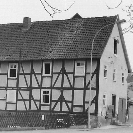

Kirchberg, Hirtenhaus, 1978 © Interessengemeinschaft Bauernhaus, Markwart Lindenthal und Lydia Lindenthal

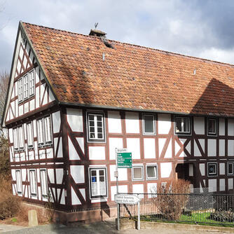

Kirchberg, Hirtenhaus, heute © Interessengemeinschaft Bauernhaus, Markwart Lindenthal und Lydia Lindenthal

Geschichte: erbaut Anfang 19. Jh. als traufständiges Haus von 9 × 6 m, erweitert ca. 1865 um ca. 9 × 9 m , Satteldach um 90 Grad gedreht.
Zweckbestimmung: Wohnung der dörflichen Hirten, Armeleutehaus. Bei Übernahme 20 Zimmer und Kammern, hinterm Tor Feuerwehr-"Spritzenhaus". Zuletzt Sozialwohnungen, u. a. für Heimatvertriebene. Nov. 1946 Wohnsitz für 15 gemeldete Personen.
Der Abbruch des verwahrlosten Hauses wurde durch Landesamt für Denkmalpflege verhindert.

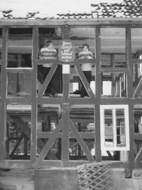

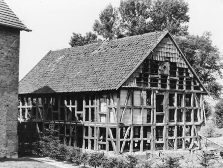

Totalerneuerung: Unterkellerung des rückwärtigen Anbaues, Grundrissänderung: Haustür an die lange südöstliche Traufseite. Modernisierung unter Beibehaltung und Instandsetzung des (größtenteils) Eichen-Gebälkes, Anhebung des skelettierten Fachwerks einschließlich Dachdeckung um 12 (vorne) bis 17 (hinten) cm durch Rollschicht aus Schornsteinklinkern unter den Schwellen auf dem Sandsteinsockel.
Die damals bis zu knapp 170 Jahre alten Dachziegel liegen größtenteils noch auf den (bei der Umdeckung verstärkten) Sparren von ca 1865, wurden aber 1984 neu eingedeckt auf Unterdeckung und Lattung 4 × 6 cm. Allerdings ist die Gitterfolie, die damals zu den üblichen Unterdeckungen verwendet wurde, vom durch die vielen Spalten zwischen den Handstrichziegeln durchdringenden UV-Sonnenlicht weitflächig zerstört, sodass sich die Notwendigkeit einer Umdeckung anzeigt.
Auf Sturm antworten die alten Handstrich-Hohlpfannen sehr geduldig: Sie klammern sich nicht aneinander, bieten dem Wind keine großflächigen Angriffsmöglichkeiten, haken sich mit ihren langen Nasen an der Latte fest, legen sich nach der Windböe wieder an ihren Platz – während sich die Doppelfalzziegel der Nachbardächer rechtwinklig von der Lattung abheben und unterhalb der Latten wieder absenken und dann großflächig abrutschen. Zusätzliche Sicherheit verschaffen die Ortgangverwahrungen aus durchgehend langen Lärchenbrettern: Unterbrett, Stirnbrett und Deckbrett über den unterschiedlich hohen Spitzen der Hohlpfannen.
