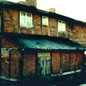

Rütting, Wassermühle, Gartenseite, 1992 © Interessengemeinschaft Bauernhaus, Jan Bauditz

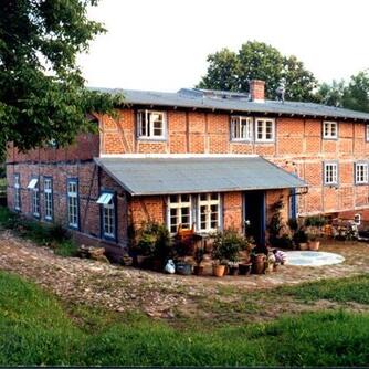

Rütting, Wassermühle, nachher  © Interessengemeinschaft Bauernhaus, Jan Bauditz
1990 begann meine Geschichte mit der Rütinger Mühle.
Das Haus war in einem sehr schlechten Zustand. Deswegen wollten die beiden letzten Mieter seit geraumer Zeit ausziehen.
Seit 1987 war die Mühle als Denkmal geschützt. Bei den Recherchen zur Geschichte des Mühlenstandortes konnte das erste verbriefte Wasserrecht von 1669 festgestellt werden. Das Mühlengebäude wurde 1878 am historischen Standort neu anstelle eines sogenannten „Holländerhauses“ errichtet. In den kommenden Jahren folgten übrigen Gebäude des Mühlenhofes: Scheune, der Schweinestall und später eine Erweiterung des bestehenden Backhauses. Die Mühle war bis 1975 funktionstüchtig. Brot wurde noch bis Anfang der 1960er Jahre gebacken.
Die Mühle wurde von 1996-2000 mit überwiegend natürlichen Baustoffen modernisiert. Fachwerkreparatur mit alter Eiche, Ausfachung mit den originalen Reichsformatziegeln, neuer Dachstuhl mit Bitumenpappe, innenliegende Wärmedämmung mit Strohlehmsteinen und Zwischenwanddämmung mit Zellulose, neue Kastenfenster mit Sprossenflügel außen und Isolierglasflügel innen. Mit dieser Bauweise wurde ein geringer HT`(Transmissionswärmeverlust) von 0,54 W/qmK erreicht.
Nach der Modernisierung befinden sich vier Wohnungen in dem energetisch modernisierten Haus.
