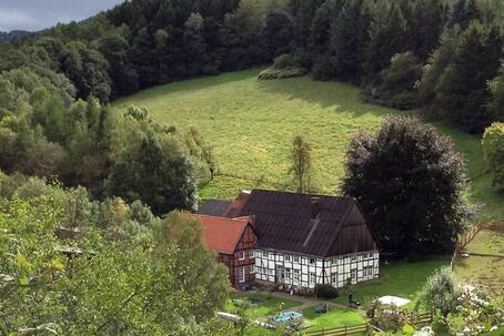

Ältestes Gebäude ist das Haupthaus von 1751 (i), ein niederdeutsches Hallenhaus in Vierständer-Bauweise von 20 mal 12 Meter Größe. Es wurde in einem Bachtal am Rande einer Hangrodung errichtet, wohl zur Zeit einer Ausweitung der Metallverhüttung und -verarbeitung im Tal des Grüner Bachs, im Ortsteil Grüne der Stadt Iserlohn in der Grafschaft Mark.

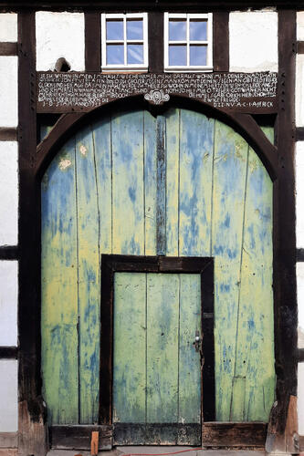

Es ist völlig schmucklos verzimmert, selbst die hier in der westlichen Hellwegregion auch auftretenden Andreaskreuz-Bänder oder hohe lange paarige Kopfband-Reihen fehlen. Jedoch schmückt ein eindrucksvoller Haussegen den Deelentor-Riegel: „Jesu wohn in meinem Haus…“, entnommen als „Ein christlicher Haussegen“ aus “Himmlischer Weyhrauch-Schatz“ einem evangelisch-reformierten Gebetbuch des Schweizer Pfarrers Johannes Zollikofer von 1691.
Im Inneren zeigt sich die Deele mit deutlich ablesbaren Spuren von Pferdestall, Knechtkammer-Aufgang, Kuhnackenriegeln mit Fischgrat-Kleinpflaster, Kalksteinplatten und älterem Tor recht unverändert.
Iserlohn, Hof Stamm, Deelentor mit Haussegen © Interessengemeinschaft Bauernhaus, Christian Wilhelm

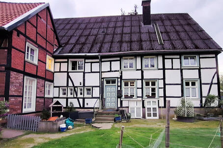

Die Wohndiele dahinter als ehemalig zentraler Raum zeigt bauzeitliche Wandklappen und Wandschränke und durchweg Kassettentüren mit Fasen und Zierbändern. Die vergrößerten Fenster um 1850 mit Espagnoletteverschlüssen sind hier erhalten. Unterfangungen und Überzüge sowie der spätere Schornsteinzug deuten trotz neuerer Zwischendecke auf eine frühere hohe Küche mit offenem Herdfeuer an dieser Stelle hin.
In der ehemaligen guten Stube haben sich farbige Wandfassungen und Schablonenzier um 1910 sowie ein bauzeitlicher Wandschrank erhalten. Die Raumaufteilung ist recht ursprünglich, jedoch ohne durchgehende Kammerfachwand und Lucht, sondern im Schnitt großzügig zu Gunsten des Wohnraums. Im Erdgeschoß 245+ cm, im Obergeschoß um 200 cm Kopfhöhe.
  • Nachdem 2013 die Dachkehlen repariert, kleine Anbauten abgerissen und ein Baum an der Hauswand gefällt wurde, erfolgte 2014 die erste wichtige Hälfte der Fachwerkreparatur. Damit wurde die Sanierung und Umnutzung im Inneren vorbereitet und weitere Ausweitung von Schäden durch Wasser gestoppt
  • Erst nachdem der Pferdestall (siehe dort) und ein Teil des Haupthauses zu einer vergrößerten Wohnung umgenutzt wurde, erfolgte die Arbeit an der Hauptwohnung: 2022 begann die Sanierung des Außenfachwerks, der Grundmauern und Austausch einiger Fenster als Voraussetzung für die technische Sanierung im Inneren
  • Technik: Grundmauern und Fachwerk in Stand gesetzt, mit Leichtlehmsteinen, Kalkputz und Silikatfarbe fertig gestellt. Im Inneren Dämmung mit Holzweichfaserplatten in Lehmputz. Herkömmliche Heizkörper an Brennwertgasheizung. Einige Fenster aus den 1950er Jahren gegen Holzfenster ausgetauscht. Bad und Küche erneuert.
  • Es wartet noch: Die fünf ältesten Fenster um 1850 erhalten Instandsetzung und Vorsatzscheibe auf dem Flügel. Die oberste Geschoßdecke im Kaltdach soll gedämmt werden. Das mit Faserzement eingedeckte Dach ist dicht, aber braucht irgendwann eine Neueindeckung.

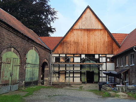

Backsteinscheune
Eine große Backsteinscheune von 1884 (i) wurde an der Hangseite direkt an den Stallteil des Hautgebäudes angebaut und die Wand so durchbrochen, dass ein größerer Stallbereich für Rindvieh und Pferde entstand, der im Wesentlichen erhalten ist. In drei weiteren hofseitigen Zonen sind Wagenremisen und ein Kleinstallbereich untergebracht gewesen, in der größten Zone als Durchfahrt hinter die Scheune. Die 23 Meter lange und 11,5 Meter tiefe Dachkonstruktion besteht aus einem Pfettendach mit 3 Zangen auf und über den inneren Trennwänden. Ursprünglich mit Hohlpfannen mit Strohdocken gedeckt.
  • Ein großer Schaden an einer der Zangen bzw. deren Auflager wurde von fleißigen Zimmerleuten und einigen Winden und Stützen wieder hochgedrückt und dann darunter neu abgefangen. Dann konnte das Dach neu eingedeckt werden. Eindeckung mit Hohlfalzziegeln mit einer guten Optik als moderner Kompromiss.
  • Es wartet noch: Instandsetzung hintere Durchfahrt, First und Neueindeckung auf der Hofseite, Mauerschäden und Fugen sowie die Tore.
